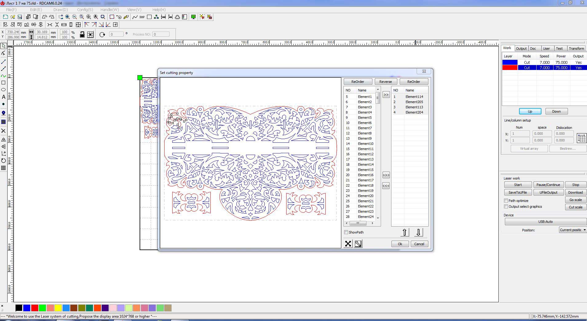

У меня была ананлогичная ситуация с резкой. Не картон конечно, но картина примерна та же, расхождения в доли при том что в файле все ровно. И причина этого была не съехавший лист, а то как режет гравер и как подготовлены кривые. В моем случае когда режется много разных кривых на одном листе, головка гравера идет не как в струйном принтере, то есть слева на право, сверху вниз. А гравер (скорее его прошивка или плагин) сам выбирал одну кривую и шел по ней потом другую и шел по ней. И получалось что сначала он резал например в левом углу потом "прыгал" в нижний левый и резал там потом прыгал в середину и резал там. Соответственно когда он возвращался дорезать деталь он уже стартовал с мелким сдвигом , ну не космическая же точность у китайской резалки. Вот и получались мелкие сдвиги.
Боролись с этим очень просто делали из отдельных двух кривых - "единую". В кореле есть такая функция, когда можно два не связанных отрезка считать одной кривой притом это не просто групировка а именно одна кривая. Так уже на память не помню, вроде выделить и контр+Л. Тогда головка гравера сначала прожигала деталь, потом шла к другой, даже если контур прожига был с прерывами.

gaak писал(а): И причина этого была не съехавший лист, а то как режет гравер и как подготовлены кривые.
Именно.
Даже если у меня на листочке размером 10Х10 см 7 000 отрезков, то я вручную выставляю их порядок следования.
Да, долго, но за качество надо бороться...

Очень бы хотелось узнать как выставить этот самый порядок следования...

Сообщение Александр Михеев » 05 авг 2016, 17:55
Для Корела - не пробовал, пользуюсь программой идущей к станку:
