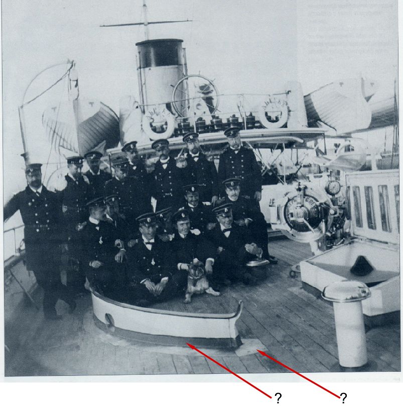

Вопрос к коллегам-разработчикам моделей РИФ: какого цвета на этой фотографии ватервейс и (не знаю как это правильно назвать) обвод контура? Известно, что форма офицеров черного цвета. Буду благодарен за обоснованный ответ. Предположение, что ватервейс коричневый, а обвод желтый или светло серый. Возможно ответ кроется в расцветке французского бульдога? :?

shcoda писал(а):Вопрос к коллегам-разработчикам моделей РИФ: какого цвета на этой фотографии ватервейс и (не знаю как это правильно назвать) обвод контура? Известно, что форма офицеров черного цвета. Буду благодарен за обоснованный ответ. Предположение, что ватервейс коричневый, а обвод желтый или светло серый. Возможно ответ кроется в расцветке французского бульдога? :?
1. Отбивочная полоса по низу люка, очевидно, крашеная. Вероятно -- коричневая. Во всяком случае, на других моделях её обычно именно этого цвета рисуют.
2. Палубная окантовка люка -- деревянная, просто дерево более светлого оттенка в данном случае. Вряд ли она красилась.

dmalyshkin писал(а):1. Отбивочная полоса по низу люка, очевидно, крашеная. Вероятно -- коричневая. Во всяком случае, на других моделях её обычно именно этого цвета рисуют.
Спасибо, мне еще подсказали, что полоса цвета железного сурика, то есть темно красно-коричневого цвета.
