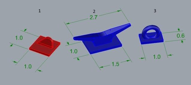

Продолжаю работу над проектом и хочу посоветоваться с сообществом на такую тему - какой минимальный размер детали, которую есть смысл давать в модели.
Когда рисовал 3D модель ударился в микро и в результате имеем следующее - огромное количество разнообразных рымов, обухов и т.д. по всей палубе и достаточно большое число задраек на световых люках:
Размеры безобразия следующие:
Больше всего смущает задрайка люка, ее разве что в комплект травления добавить как опциональную деталь.
Вообще деталировка в модели сгодится даже к 1:100 если есть фанаты темы))))

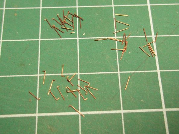

Интересный вопрос :) Прикинул по своим возможностям. №1 можно будет сделать из бумаги, 1 мм на 1 мм нормально . №2 - основание спокойно вырезается, угольник тоже (его при желании можно будет и проволочной деталью заменить). С кольцом сложнее, внешний диаметр в 1 мм вряд ли, но если немного закрыть глаза на масштабность и свить кольца из тонкой проволоки на хвостовике 1-мм сверла - то можно.

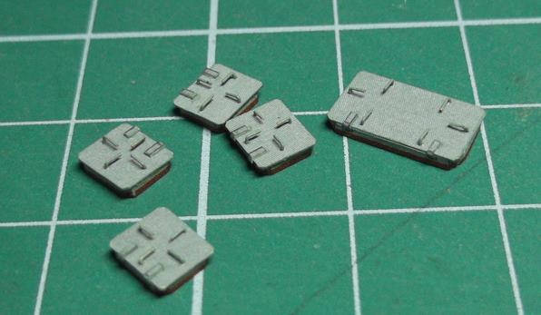

Задрайку в таком виде не потяну точно, но ее можно схематически изобразить и заменить при желании проволочной деталью. Я так имитировал ручки и петли на "Мине".
Думаю, что если деталь не в доли миллиметра, то имеет право на жизнь :)

спасибо за мнение, я тоже склоняюсь к мысли давать все, а моделист пусть сам решает в зависимости от своих способностей. Единственное что посадочные места здесь точно есть смысл делать не белыми а цвета деталей, тогда их можно и не клеить без всяких сложностей.
