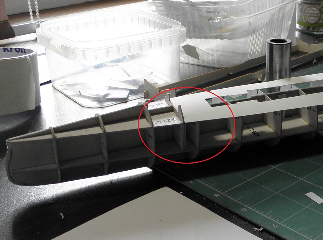

Алексей, добрый день.
Понимаю, что вопрос запоздал, но может Вы ответите.
Собираю сейчас каркас для "Буйного". Точнее делаю черновую обшивку. Вопрос - Вы сначала под палубу клеили ватман на каркас? Это не повлияло на стыковку палубы и борта? Еще вопрос по стыковке борта, палубы основной и палубы бака. На фото обвел интересующий участок. Поясню - деталь К29 вставляется в паз шпангоута, ее нижнее ребро оказывается на уровне основной палубы, а плоский торец получается должен быть не плоским, а повторять контур шпангоута, чтобы быть оклееным деталью бака? Получается, что деталь борта должна подходить к нижнему ребру детали К29, чтобы далее стыковаться с основной палубой?
И еще вопрос - кормовой торец надстройки машинного отделения Вы оклеивали запасом цвета?
Спасибо.
